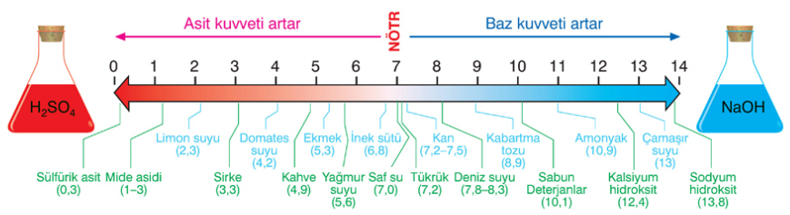

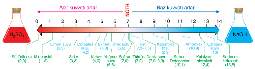

Bu noktada adım adım gitmek doğru olacaktır. Motor soğutma sistemi için kullanılacak sıvı karışımlarından önce bu sıvıların bazı özellikleri ortaya koymak gerekir. Bir grafikten yararlanırsak;
antifrizlerin hepsi sonuçta pH 8 ve üstü. Asit bölgesinde korozyona sebebiyet vereceğinden hepsinin alkali yani pH 8 ve üstü bölgede olması şart zaten.
Antifrizlerdeki renkler üreticiler tarafından renklendirilirler. İçerikleri resimlerde görüleceği üzere etilen glikoldür. (mono etilen glikol - dietilen glikol)
pH level yazan satırda antifrizlerin hepsi pH 8 civarı veya biraz üstü. İçeriğinde genelde korozyon engelleyiciler vardır (boraks, etilhekzanoat gibi)
renk ile pH skalasının ya da kalite veya ömürle bir ilgisi yoktur.
Yeni ve eski tip antifrizlerde Ph değerleri farklı genelde. Eski tipler 10 üzeri alkali çoğunlukla.
Ph derecesi antifriz ömrü için bir belirteç değildi, yanlış anlaşılma olmasın, antifrizin mevcut durumunu gösteren (değişim için sadece C derece uygunluğu değil) bir parametre. Eğer Ph derecesi 7 (Naturel) altına düşerse artık asitiktir ve sistem için uygun değildir. Bı durumda donma derecesi uygun da olsa değişmesi gerekir. Keza sıvının berraklığı da bir göstergedir.
Renk dediğim gibi, markadan markaya değişiyor ama genel olarak sınıflamaları yakın. Sadece renk ile karar vermemek gerekiyor. Sonuçta renk sadece ayırtetme ce sızıntıların (sistemde) tespiti için sonradan eklenen pigment.
İçerikler de farklılık gösterir ve kimilerinde bulunan kimi kimyasallar sistem için uygun olmayabilir. Zaten yukarıdaki grafiklerde bunlar da mevcut.
