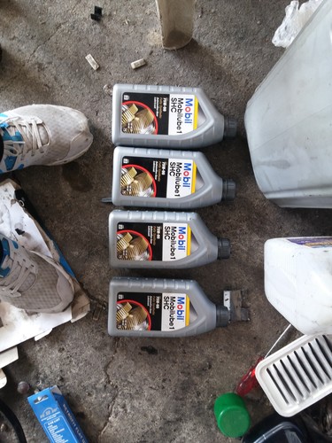

Şanzıman Yağı (Mobil1 75w90)

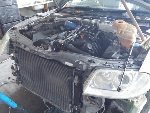

Paket büyük olunca kıbrısa nasıl götüreceğimi düşünüyordum. Bu konuda babam devreye girdi. Bir şekilde kıbrısa ulaştırdı ve @Yeşim Marangoz (27361)  ablam ben türkiyede iken teslim aldı :)
Bunların hepsi montajı yapıldı :) Ama şanzımanda 2. vites için sorunumuz devam ediyor. Onun için geçen hafta Türkiye'den 2.vites senkromeç takımından kalan 2 parçayı ve şanzıman içindeki bilyaları sipariş verdim. @Yeşim Marangoz (27361)  ablamın yardımıylada kıbrısa ulaştı 3 günde parçalarım. Kendisinede sonsuz teşekkürlerimi sunarım :)

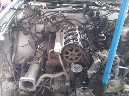

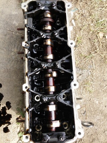

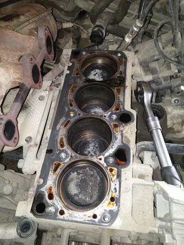

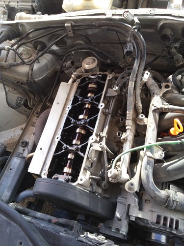

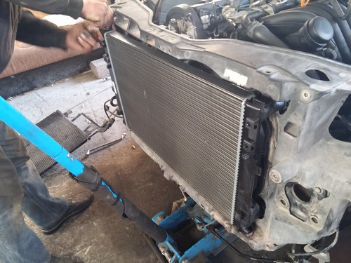

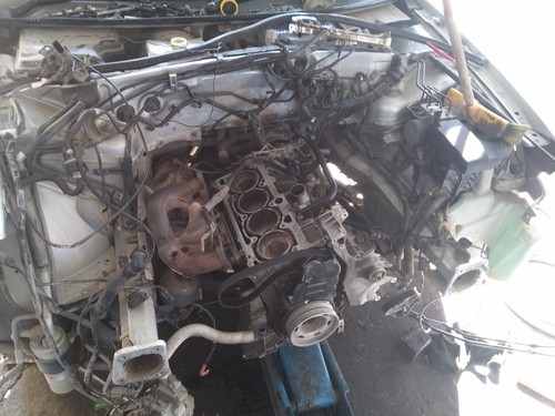

Külbütör kapağı söküldü. Müthiş manzara önceki sahiplerine selamlarımı iletiyorum!!! Kaç km yağ değiştirmeden kullandınızda balçık hale getirmeyi başardınız yağı!!!:

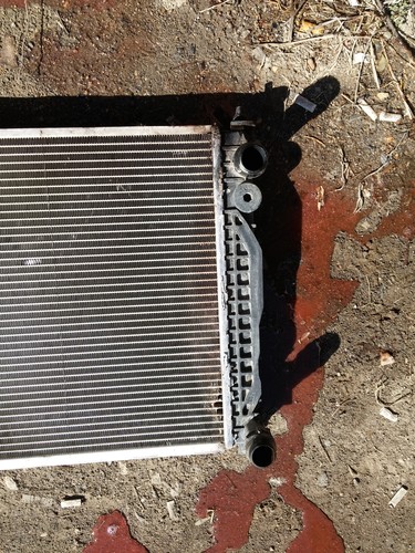

Delik radyatörümüz. Ahh ahh 3 litre castol antfriz 50 tl be adam. Suyla kullanmış önceki sahipleri arabanın tüm su kanalları pastan kötü durumda idi bende önceden suyu boşaltıp antifrizi dayarsam sonuç bu... :
Üst kapak:

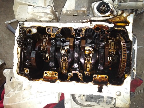

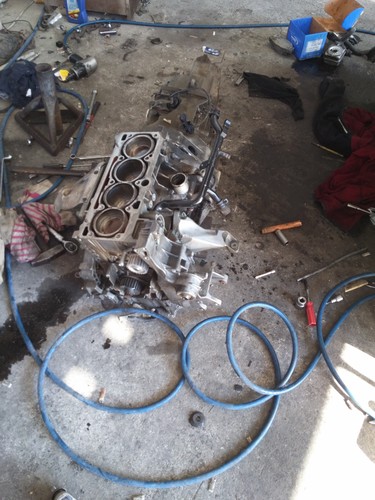

Blok:

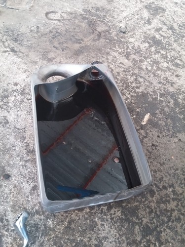

1500km kullanılan 10w 60 özel yağım ne hale gelmiş...

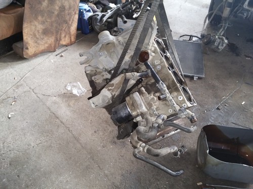

Alttan selamlar :)
Yağ pompası:

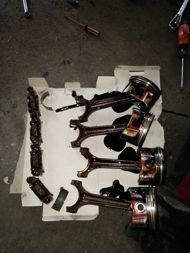

Pistondan selamlar:
Temizlenip yeni segman takıldı:

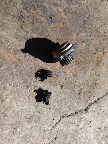

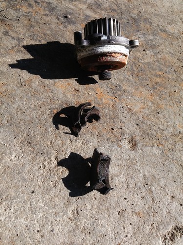

Devirdaim pompasımı o ( Suyun getirdiği hale bakın):

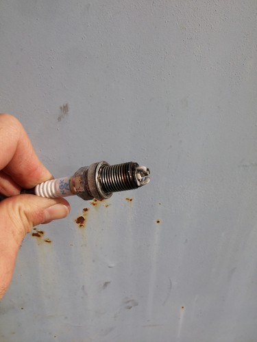

5000km lik bujimiz:

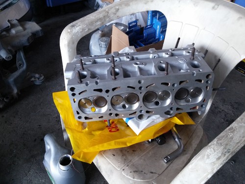

Üst kapağımız rektefiyeciden geldi :) Ohhh süper be işte tamam dedim artık :)

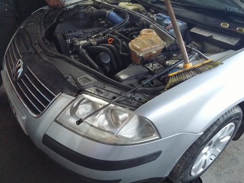

Araç bitti artık detaylı temizlik zamanı :) Türkiye'de iken Ataş vinet konsantre deterjanı almıştım ve aracı çıkan tüm parçalarını çıkarıp onla yıkadım.

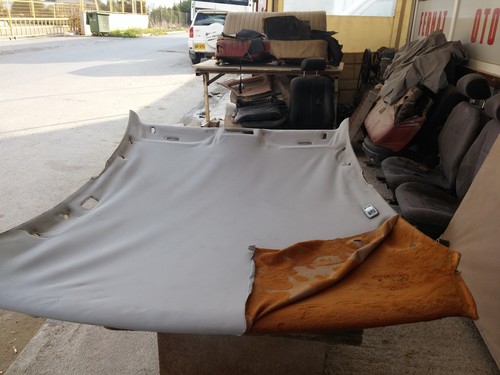

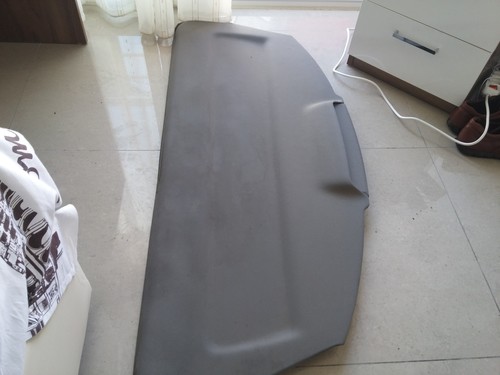

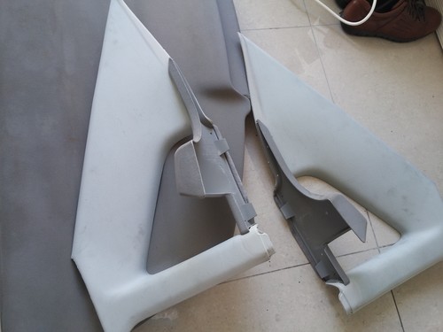

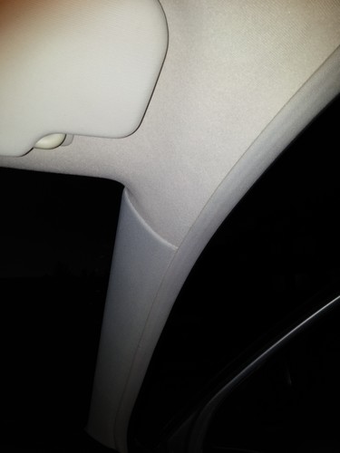

Tavan döşemem sarkmıştı onuda yeniledim:

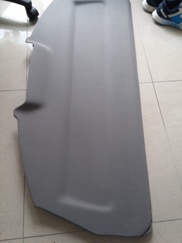

Arka pandizotun, diğer döşemelerin, ve aydınlatmaların önceki ve yeni hali:

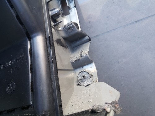

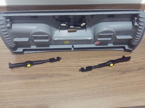

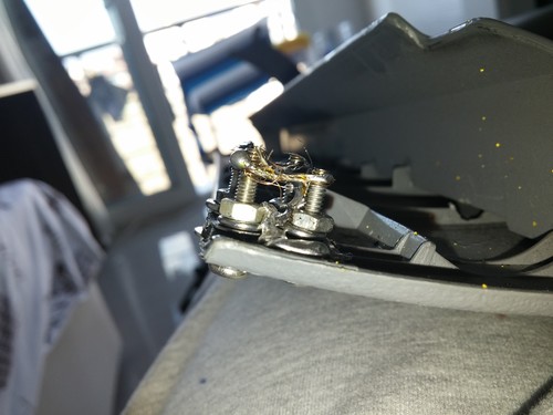

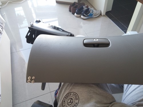

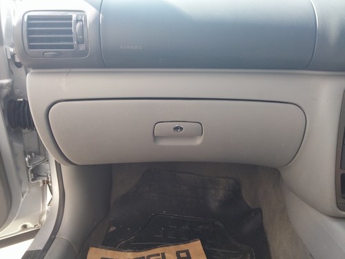

Torpido kapağının kilidini onarıp el yapımı menteşe yaptım ve plastik kırıklarını havya ile yapıştırdım. Ve dışarıdan plastik eriterek sağlamlaştırdım :D

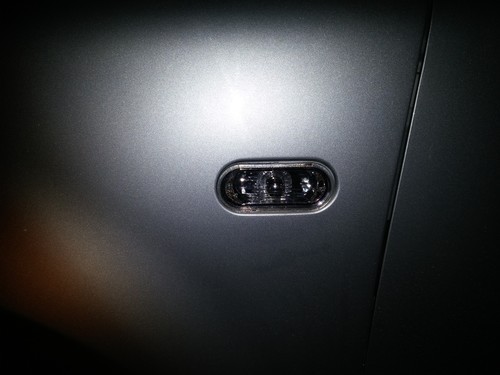

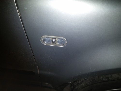

Sinyaller geldi aliexpressten :)
Eskisi:
Yenisi:

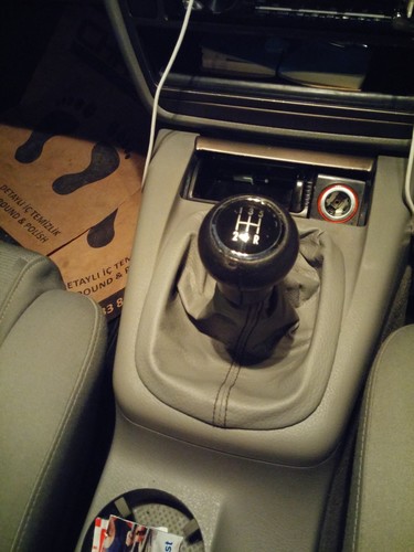

Vites topuzunada el atalım :)
Eskisi:
Yenisi: (Orjinalinden uzun olduğu için daha rahat vites değiştiriyorum)

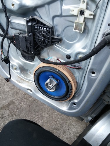

4 kapının hoparlörü patlak idi. İdarelikten 2 tane çin malı hoparlör bağladım. Marangozdan ahşap çerçeve yaptırdım.

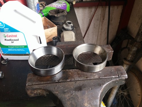

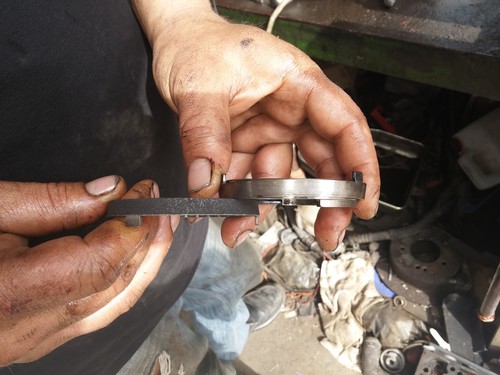

Şanzımanın 2.açılışı :) Artık içini topladık :)
Senkromecin giden kısımı. Sağdaki parçanın üstüde soldaki gibi fiber kaplı olması gerek ama sıyırmış. Soldaki parça yenisi.
Şanzıman içindeki rulmanlarıda değiştirdim. Sağdaki aşınmış yatak. Soldaki yenisi.

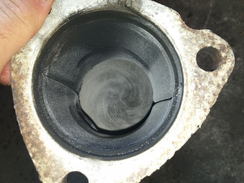

Evet şimdi gelelim en önemli konuya. Katalizatörüm bu halde idi. Katalizatörümün içini boşalttık. Arabanın yakıt sarfiyatı düştü ve yüksek devirlerde daha iyi performans alıyorum. Aracın sesinde çok artış olmadı. Az birşey arttı.
Gaz çıkışı
Gaz girişi

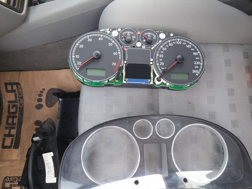

Gösterge saatinide söküp ekranına bakmak istedim. Ama aliexpresste tüm modellerin ekranı varken benimki yoktu. Hlm7389 ekran kodu. Bu ekranı ucuza temin edebilmeme yardımcı olabilirseniz çok sevinirim. Araba ısındıkça ekran silikleşiyor.

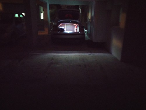

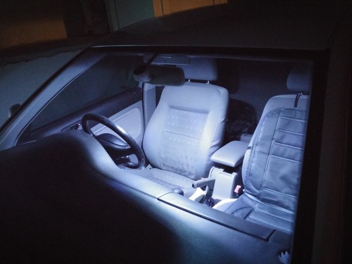

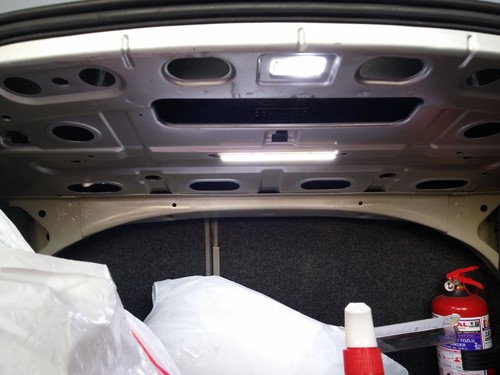

Bugün led siparişlerimin bir kısmı geldi ve montajladım :)
Evet son duruma gelirsek ileride yapılacaklar fren diski ve balataları değişimi, motor kulakları değişimi, amortisör ve helezon değişimi ve ön takımda bazı parçaların değişimi, kaput amortisörünün değişimi, direksiyon derisinin değişimi, kapı kilitlerinin mikro switch değişimi, farların mercek değişimi, yol bilgisayarı ekranı değişimi kaldı :)
