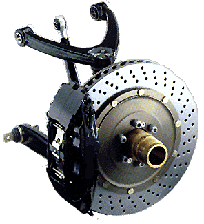

Fading
 Fading, ısı etkisiyle fren gücünün düşmesidir. Otomobil fren sistemindeki en büyük problem sürekli kullanımda ısınması ve belli bir sıcaklığın üzerinde balataların aşırı ısı nedeniyle kaydırmaya başlamasıdır. Bu ısınma problemini ortadan kaldırmak için üreticiler soğutmalı fren diskleri üretmektedir, Bu diskler iki katmandan meydana gelir. Disk katmanlarının arasında bulunan boşlukta sürekli hava akımı olduğundan disk aşırı ısınmaz ve balataların kaydırma sorunu azalır. Diğer bir yöntem ise fren diskleri üzerinde delikler açarak havayla temasını artırmaktır. Genellikle oto sanayi sitelerinde başvurulan bu yöntem yine ısınmayı azaltarak frenleme gücünü artırmayı amaçlar. Bu yöntemler genellikle sportif kullanıma yönelik otomobillerde kullanır. Bu çalışmalar kontrolsüz olarak yapıldığında fren diskinin dayanıklılığını azaltarak çatlama riskini artırabilir.
