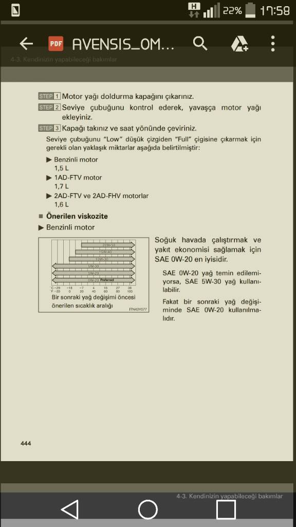

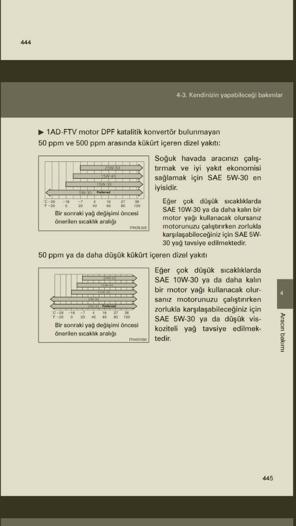

Toyota avensis t27 aracın servis kitapçığı yağ değerlerini ekleyeyim
« Yanıtla #2960 : Nisan 04, 2016, 18:03:23 »
« Yanıtla #2961 : Nisan 04, 2016, 18:21:55 »
Kitapciga girede biz bu 0-20w yagi kullandik. Adamlar bisi biliyorki tavsiye etmis. Dogrudur duyoruz. 1000 km de 999 ml yag eksiltse amlar solemis 1000 km de 1 litre normal diye peki kabul edeceksiniz bu durumu ?

« Yanıtla #2963 : Nisan 04, 2016, 19:30:32 »
mobil 1 sitesinde de t27'ye 0w-30 öneriliyor
  • 247 kere teşekkür etti
  • 691 kere teşekkür edildi
