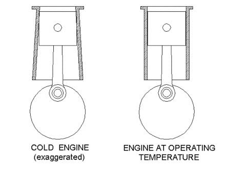

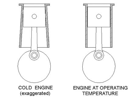

Tekin bey, neden bu kadar sinirlendiniz ki? Yorumlarınızda aklımızın almadığı, hayatımızca görmediğimiz şeylerin izahıno istememiz sizi sinirlendirecek ise hiç yazmayalım? Sizin dediğiniz doğrudur diyelim konu kapansın.
Kaldı ki "tereddüt" ve "sorgulamak" bilgiye ve ileriye gitmenin yegane anahtarıdır, bilmem kimin ne kitapçığında ne yazdığı çok sorun değil.
Evet aynen söylediğiniz gibi uzunlamasına genleşmez, genleşse dahi ölçülemeyecek derecede ve enlemesine genleşmesinin çok çok daha altında genleşir diyorum.Bu benim yaptığım teknik bir açıklama değil, içten yanmalı motorun üretim şekli ve gerekliliği, buyurun,
Siz bana silindirin uzunlamasına genleştiğinin açıklamasını yapan bir döküman, figür yada mühendislik örneği gösterebilir misiniz ?
Örnek verdiğiniz tren rayı veya parkenin  (ki ahşap ? ilginç oldu) genleşmesini gerek malzeme yapısı, gerek genleşme nedeni, gerek genleşme süreci ve genleşme esnasında ve sonrasında maruz kaldığı etkiler bakımından içten yanmalı bir motorun genleşmesi ile karşılaştırmak bana pek mantıklı gelmiyor.
Metallerin ısıl genleşme yönü, son verildikleri şekil ile de ilgilidir, genleşme esnasında ve sonucunda alması gereken şekil mühendislik sonucu belirlenebilir, bu konuyu anlayabilmek için yukarıdaki figürü yeniden inceleyebilirsiniz.
Silindirin uzunlamasına "Mikron altı" genleşmesi mümkün ise dahi bu durumun hangi teknoloji ile ölçüldüğünü  de söyleyebilir misiniz? Yoksa sadece sizin tahmininiz bu yönde mi?
Silindirin normal çalışma esnasında uzunlamasına "Mikron altı" genleşmesi gerçekleşir ise, hararet sorunu sonucu ile ovalleşen silindir yapısı ile silindir blok boyunun uzaması gerekmez mi?
Tekin bey bu uzunlamasına genleşme konusunda, siz silindir ile piston kolunu (biyel) karıştırıyor olabilir misiniz?
Tam aksine hiç sinirlenmedim, aynı zamanda kahvemi içip küçük oğlumla şakalaşıyorum.. :)
Ahşabın, özellikle laminat, normal parke yada rabıta uzaması konusunda hiç tecrübeniz yok anlaşılan..
Hayır parçalar konusunda karışıklık yok.
Vermiş olduğun çizelgede de bana ters gelen bir sorun yok, keşke uzunlamasına genleşme ile olan bir çizelge de bulabilseydin, arkadaşlar içinde çok faydalı olabilirdi.

« Yanıtla #3017 : Nisan 06, 2016, 22:38:21 »
Ne bileyim Tekin bey, "niye bu kadar sorgulanıyorum?", "kitapçık değişince yinw sorgulayacak mısınız?" diyr çıkışınca sinirlendiniz sandım :) Bu arada evladınızı Allah bağışlasın.
Parke, ahşap vs. konusunda bilgi veya tecrübe sahibi değilim, bilmediğim konular, bildiğim şey ise dediğim gibi içten yanmalı motorların genleşme şekşi ve süreci ile alakasız oldukları :)
Ben 3 sınav ile 2000 kişi içinden seçilen 20 kişi ile iki sene boyunca toplam 20 kitaptan 24 sınav yapılan Toyota Teknik Eğitim Programını derece ile bitirdim, Yetkili Serviste 2 sene teknisyenlik yaptım 2 sınav sonunda "Toyota Pro Technician" belgesi aldım, bir çok defa motor söktüm taktım, yüzlerce hararet yapmış vs. motor gördüm, bunların hiç biri yetmezmiş gibi "belki" diyerek arama motorlarını talan ettim ama "Uzunlamasına Genleşen Silindir" konusunda bir tek şey bulamadım, affınıza sığınarak sizden bekliyorum.
